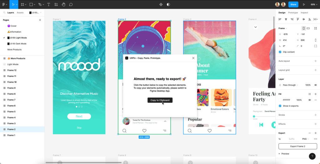

ステップ3:プラグインを有効にする
デザインを右クリックし、[Plugins(プラグイン)] > [Saved Plugins(保存したプラグイン)] > [UXPin – Copy. Paste. Prototype.]の順で行きます。
![【Figmaのプラグイン】 デザインをUXPinにコピー&ペースト](https://www.uxpincdn.com/studio/wp-content/uploads/2022/11/Figma-Plugin--1024x533.png.webp)
ちなみに Figma のデスクトップアプリでは、プラグインが自動的にコピーします。Chrome の場合は、コピー処理を始めるのに[Copy to Clipboard(クリップボードにコピー)]をクリックする必要があります。
![uxpin figma plugin copy](https://www.uxpincdn.com/studio/wp-content/uploads/2022/11/uxpin-figma-plugin-copy-1024x526.jpg.webp)
それが完了すると、画面の下に「Copied to clipboard(クリップボードにコピーされました)」というメッセージが表示されます。
