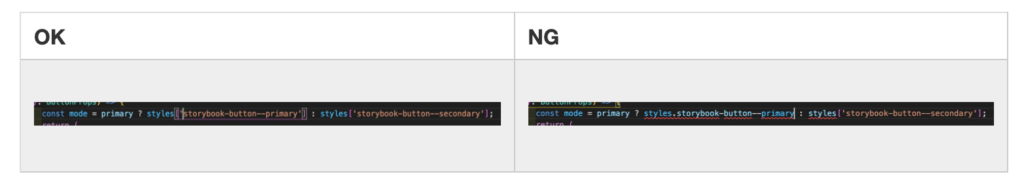

ちなみに一般的には styles.foo の書式だと思いますが、今回のようにクラス名がケバブケースになっている場合は styles.['foo-bar'] とすることで回避可能です。
Typescript OK & NG
2021 12 08 15.15.56
そもそもハイフンで繋がなければ良いじゃん……というのはごもっともですが、ときには使えるテクニックかもしれません。
